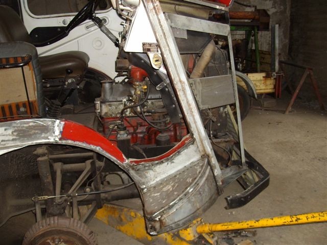

Wat verdiet eigenlijk de voorkeur (afgezien van originaliteit...): staal of plastic? Is dat plastic goed te bevestigen? Wat moet je weghalen als je de neusplaten vernieuwt? Zomaar wat vragen. Bij mij zijn ze (deels) aan vervanging toe. Hier en daar zitten wat rotte plekken die met polyester zijn 'opgeknapt'.
HY 1970
Berichten: 80
Locatie: Ternat,België
Re: neusplaten voor HY
Bericht door HY 1970 »
Het plastic is goed te bevestigen.
Bij ons is bijna al het origineel staal weggehaald(was niet meer te redden),maar wij hebben wel een verstevigingsframe geplaatst (zie foto).
Ik vind het goed dat het frame er instaat want we hebben een aanrijding gehad(met een persoon) en als het frame er niet had ingestaan,dan had het polyester uit elkaar gesprongen van de klap,dus ik vind het polyester niet zo fantastisch sterk.

Je kunt inderdaad voor staal kiezen maar de "plastic" (wat in het echt polyester is) neusplaten die het HY-Team nu levert kun je zowel zelf verstevigen of de nieuwe verstevigde versie kopen waarvan foto's hieronder. Kosten € 197,50
