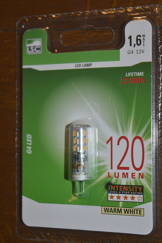

Ik was al een tijdje op zoek naar een goed alternatief voor het stadslicht met het oog op extra zichtbaarheid overdag. De stadslichten van de bus houden niet over.

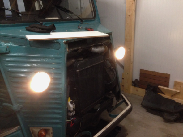

Enige tijd geleden zag ik bij de ALDI 12V LED-verlichting in de vorm van een cilindertje met twee (....) aansluitingen. Zie foto. Weinig vermogen, grote lichtopbrengst. Deze blijken heel goed te passen op de plaats waar de stadsverlichting in de reflector steekt. Om strak passend te maken moet de LED met wat tape omwikkeld worden. Goede lichtopbrengst bij minimaal vermogen (1,6 W). Kosten verwaarloosbaar.
Montage is simpel: de draadjes van de originele stadslichten afknippen, strippen en aan het LED-lampje solderen.

Handige tip. Je zou zelfs de lampjes kunnen solderen op origineel lampvoetje. Alhoewel die draadjes en aansluitingen nog genoeg te vinden zijn.
