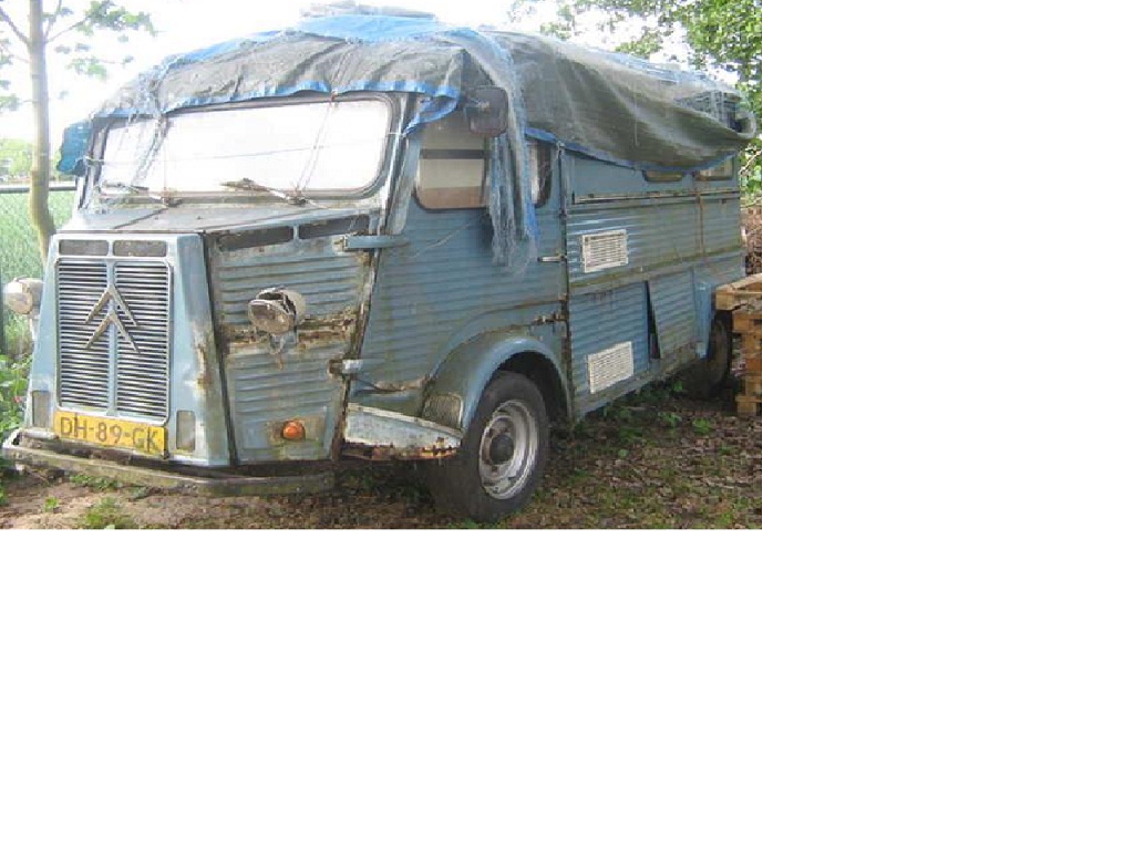

Het kleine broertje van Kwibus is op eigen kracht de hooiberg uitgereden en heeft de eerste kilometers op de weg er op zitten
Om niet gelijk aangehouden te worden maar even de platen van de andere bus er op gezet
In 2011 had ik een sloper gekocht in MILL de DH-89-GK , staat plaatwerk en de rest was krokant te noemen
De bedoeling was hem te strippen voor spare parts, altijd goedkoper dan losse delen halen leek me.
Dit is er echter niet van gekomen, ik kon het toch niet over mijn hart krijgen
plaatwerk is hersteld en blokje loopt weer netjes.
Interieur is opnieuw gedaan en hij is volledig geïsoleerd.
Hij stond eigenlijk al 2 jaar klaar om het kenteken weer te activeren, maar dit is er tot nu toe nooit van gekomen.
Diverse keren toch weer als donor ingezet maar nu alles weer hersteld.
