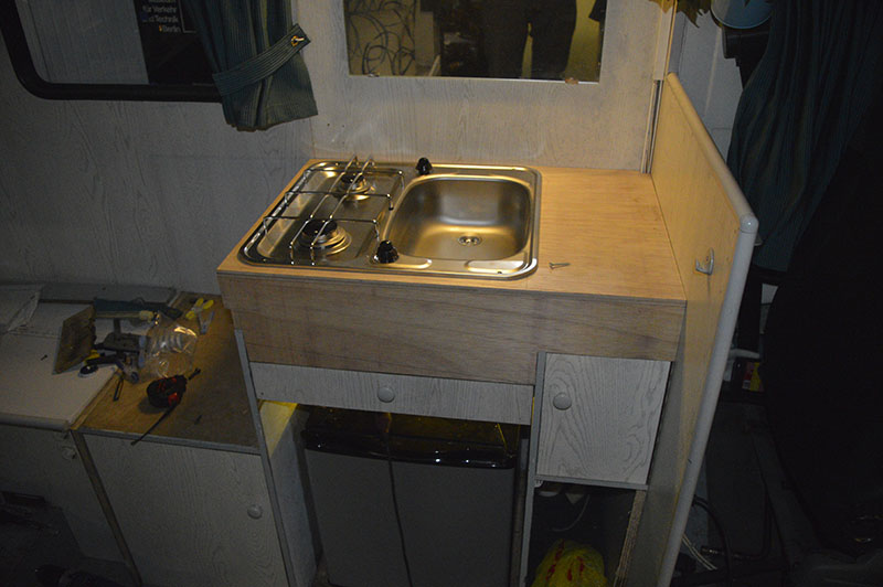

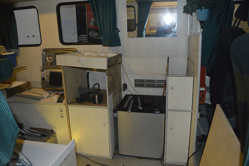

En die krap 180 cm blijkt bij mij rond 174 cm te liggen vanwege de isolatie en de betimmering. Even uitstrekken en je bent meteen wakker.
In de langsslaper situatie kom ik ook aan 170 cm aan de bestuurderskant. Daar ligt Nelleke, en dat gaat dus goed gezien haar lengte. Voor mij zou dat te krap zijn (ca 178 cm) maar ik lig aan de bijrijderzijde met een vrij voeteneind. Bij uitstrekken kom ik dus nergens tegenaan. Dus voorlopig laat ik die 170 cm even zo.
Bijgaand twee foto's: de oude situatie (het aanrecht is al weggesloopt). Het aanrecht was vrij ruim, met 3 pitten waarvan er twee niet goed functioneerden (beveiliging werkte niet meer goed). Daarvoor in de plaats een kleiner aanrecht. Aan de linkerzijde komt een uitklapbaar plankje dat overdag is uitgeklapt zodat ik toch de gehele (oude) lengte heb.
