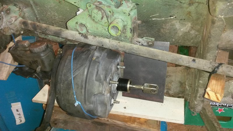

Een paar jaar geleden had ik al eens een kaal paard gekocht en op dit paard kon ik mooi kijken hoe alles gemonteerd zou moeten worden.

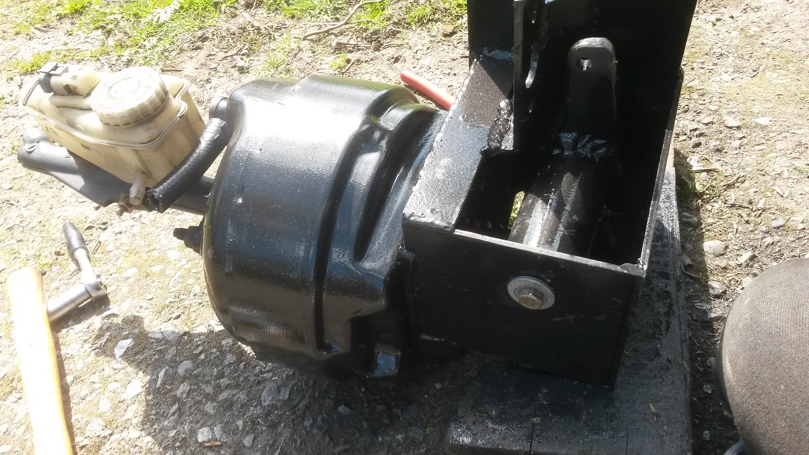

Eerste hobbel was de bediening omdraaien, nu drukt de stift in de hoofdrem cilinder naar achteren en hier was geen plek voor de nieuwe rem dus dat moest de andere kant op.
Nu ik een mooie plek had gevonden om de bekrachtiger te plaatsten

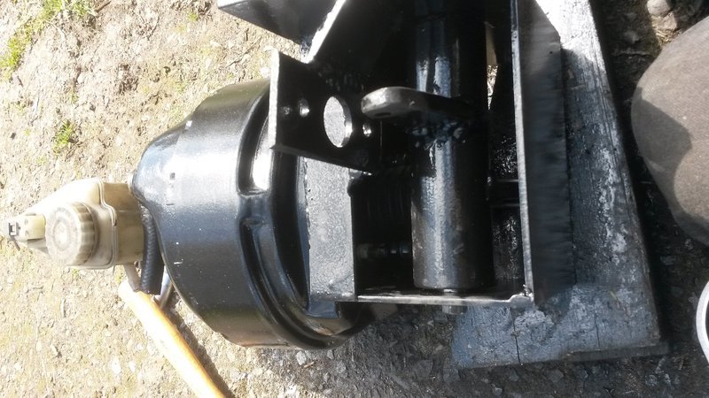

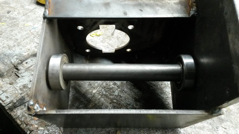

  eerst een box gelast waar het omkeer mechaniek in zou moeten komen.
Waarschijnlijk veel te zwaar uitgevoerd maar met wat ik had liggen aan de slag gegaan.

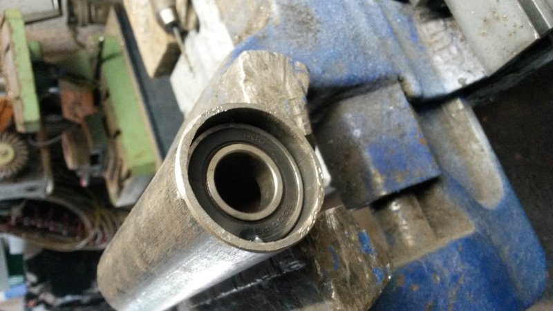

Een stukje 20 mm as van de skelter met 3 gesloten lagers en daaromheen een andere pijp zou het uitgangspunt worden.
In de 20 mm as heb ik schroefdraad getapt om de as te kunnen opsluiten in de box
Op de gelagerde pijp heb ik vervolgens een 6mm dikke strip gelast waaraan ik de hoofdremcilinder kon bevestigen

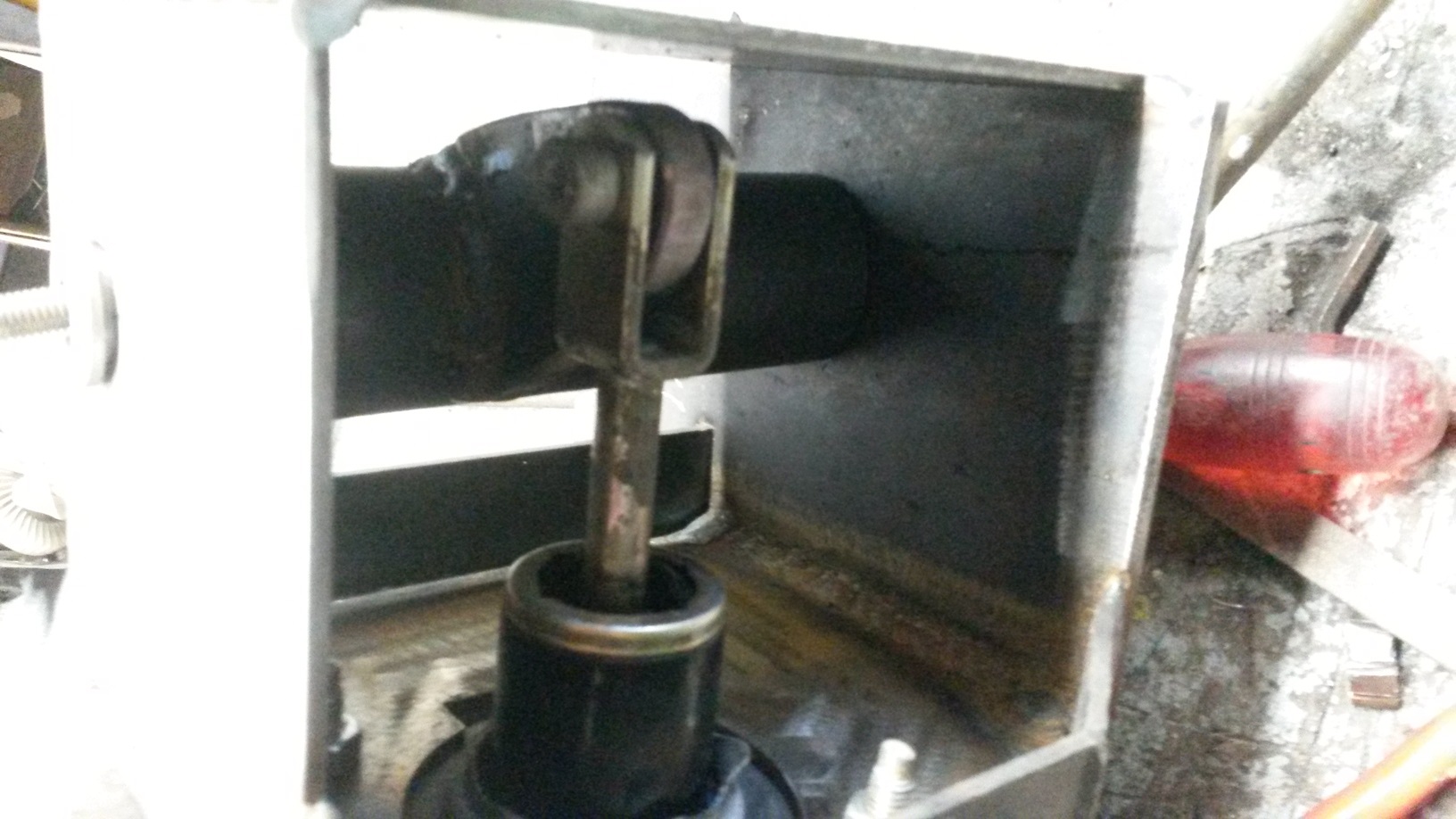

Dezelfde truuk is ook aan de bovenzijde toegepast met dit als eindresultaat

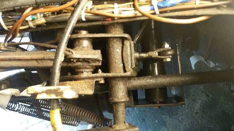

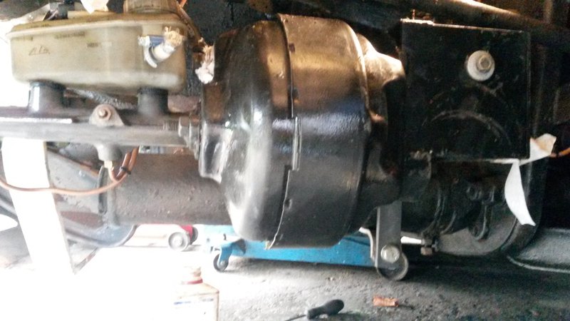

En zo ziet alles gemonteerd er uit, de orginele bevesting heb ik gebruikt om de omkeer box aan te bevestigen en onder aan de torsie as heb ik een pijpbeugel van 90 mm geplaatst die de box aan de onderzijde vastklemd.

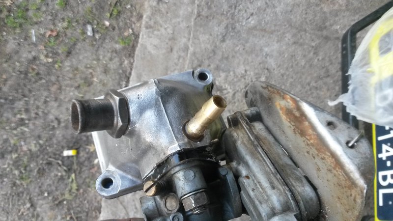

Nadat de remcilinder gemonteerd was moest er een aansluiting komen voor de vacuum slang.
Hiervoor een aansluiting gemaakt op het spruitstuk, was nog even spannend of ik het waterdeel zou raken of niet

Uiteindelijk bleek dat de stift die de hoofdremcilinder moet bedienen 1 cm tekort was
Nadat er een nieuwe langere drukstift gemonteerd was deed de rem het gelijk een stuk beter
Een testrit gaat deze week volgen maar achter in de tuin lijkt alles netjes te functioneren
