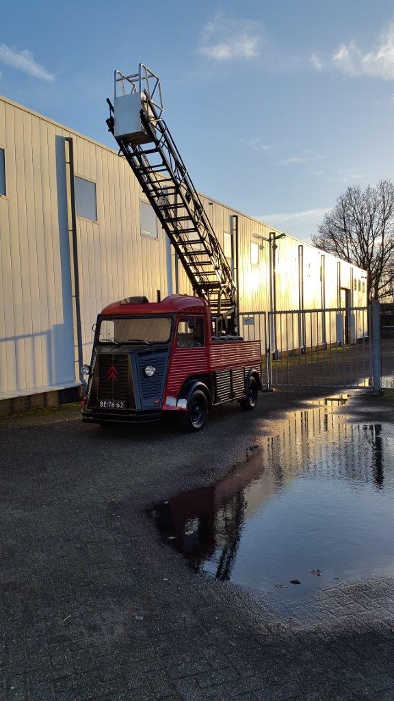

De term ID 19 heb ik al vaak gezien, maar wat betekent dat nou precies? ;-) Kortom wat mot ik halen? haha
Er zit nu een HY72 1600cc blok in de EDF...
Citroen HY EDF Nacelle, Get HY on our supply! eigendom van DJ School Utrecht

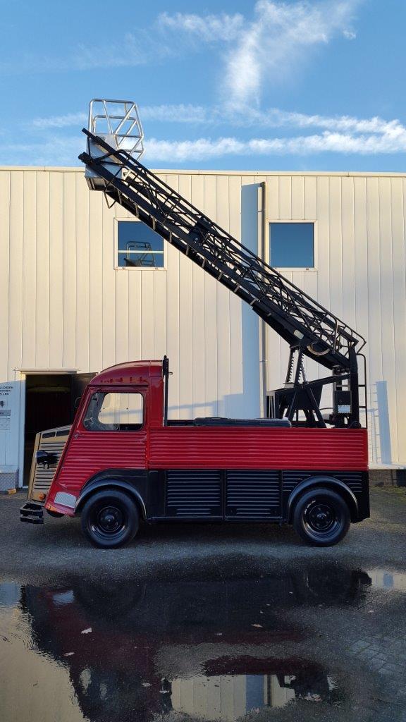

Ondanks dat wij weinig aan de motor omgebouwd hebben, hebben we de rest wel behoorlijk onder handen genomen ;-)
