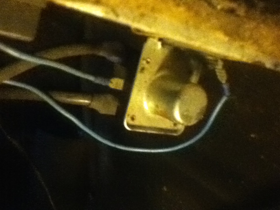

Ok, hoe kan ik dan constateren dat mijn startrelais stuk is...?
Ik heb zo te zien en universele startrelais. Moet tie tikken als ik de startknop gebruik.
Zie foto....
Zie foto....

Re: Startmotor
Dit is inderdaad niet het standaard relais op een HY. De contacten binnenin kunnen ingebrand zijn. Dit geeft weerstand waardoor de startmotor te langzaam gaat draaien. Je kan het constateren door hem te overbruggen, door bijvoorbeeld direct een startkabel op de dikke plus van je starmotor te zetten. Als dit de oorzaak blijkt te zijn kan je hem open maken en het contact oppervlak schoonmaken, of voor drie tientjes een nieuwe kopen.

Re: Startmotor
Ok, met dikkere startkabels, werkt de startmotor prima.
Dus er weer ingezet... De tik die ik voorheen hoorde , is nu ook verdwenen, de startmotor zat waarschijnlijk niet goed vast met de pin... En nu wel...
Relais is ook in orde...

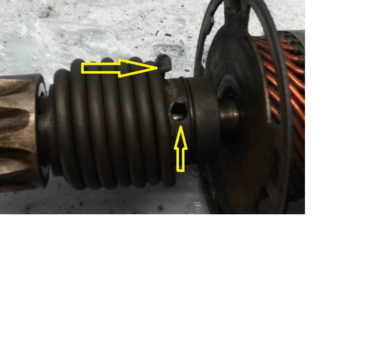

Re: Startmotor
Ik ben er uit, blijkt dat er een van de veren geknapt is
Ondertussen deze uit een reserve startmotor geplukt
Op de foto het ontbrekende deel
In ieder geval bedankt voor het meedenken
