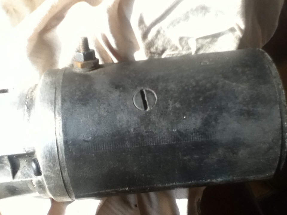

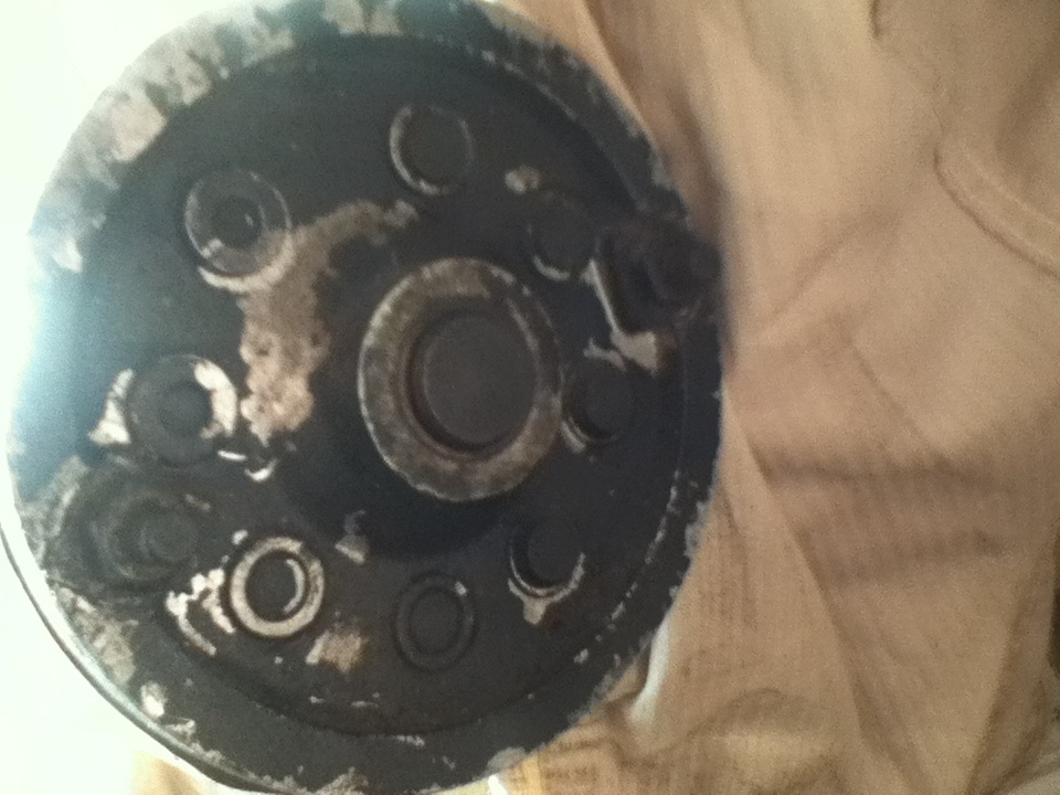

Foto's
Re: Startmotor
Wow, die bendix oogt als nieuw!!! laat hem eens draaien op een accu, ongemonteerd. Dan moet ie met een klap draaien. Als ik kalmpjes op gang komt, zou ik hem (laten) reviseren. Slaat ie aan met een klap, dan is de startmotor goed. Wat voor startrelais heb je trouwens? als je een originele heb, probeer eens te starten met de knop op het relais, misschien is de motot goed, maar het relais niet of ergens anders in het circuit.

Kan ik het " huis" er afhalen om de te kijken de staat vd koolborsteltjes, en verder van binnen schoon te maken..?
Moeten de 4 schroeven een de 2 bouten aan de onderkant er dan af???
Ik vraag t maar voordat ik er teveel afdraai wat niet nodig is !

Re: Startmotor
Als ie wel draait, maa niet snel en de bendix komt niet of onvoldoende naar voren en de accu is goed, zou ik hem inderdaad open(laten) maken. Kijken wat je aantreft. Een goed lopende startmotor moet je bij wijze van spreken echt met je voet op de grond houden als je er stroom op zet.
