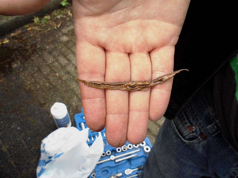

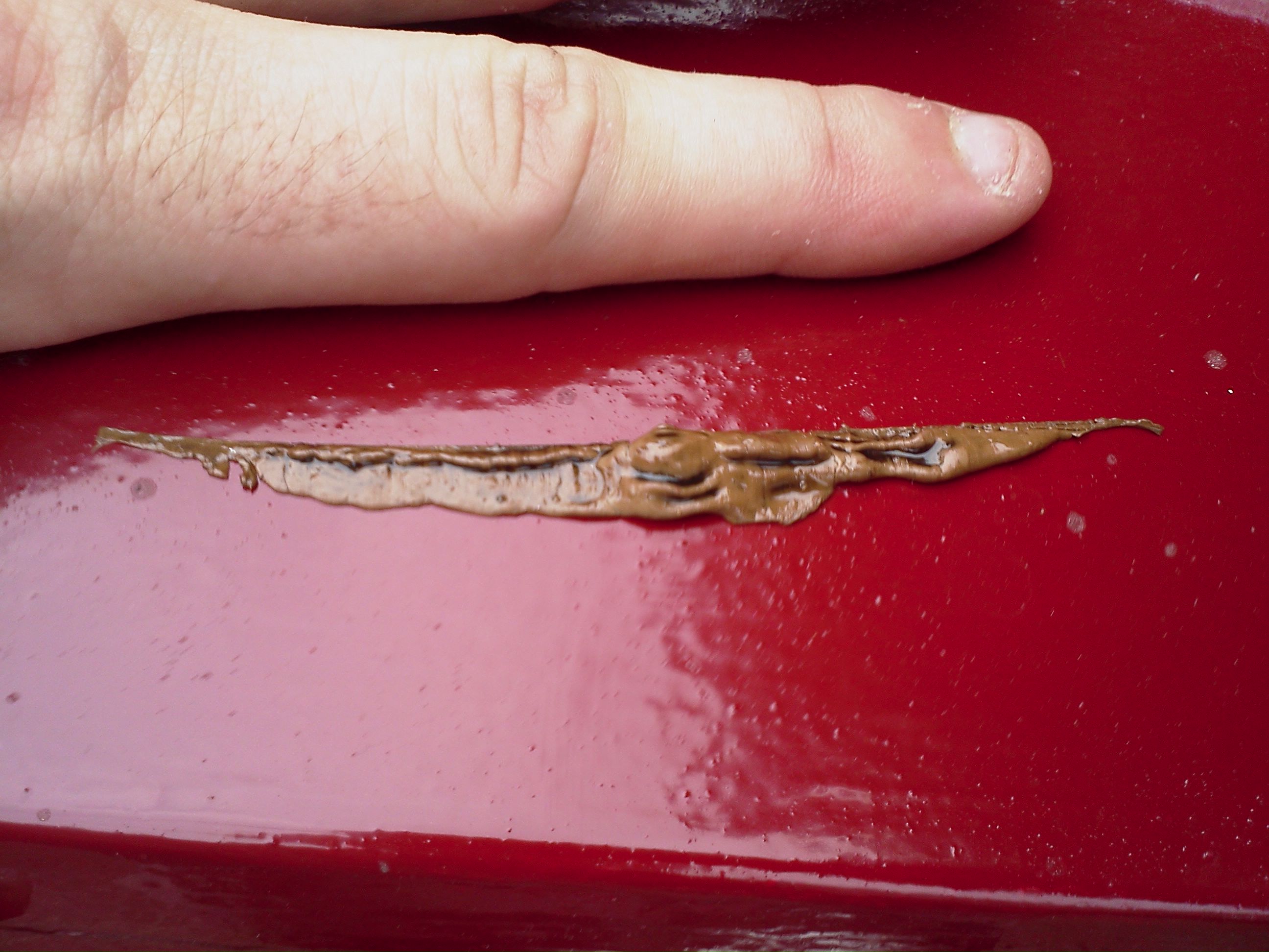

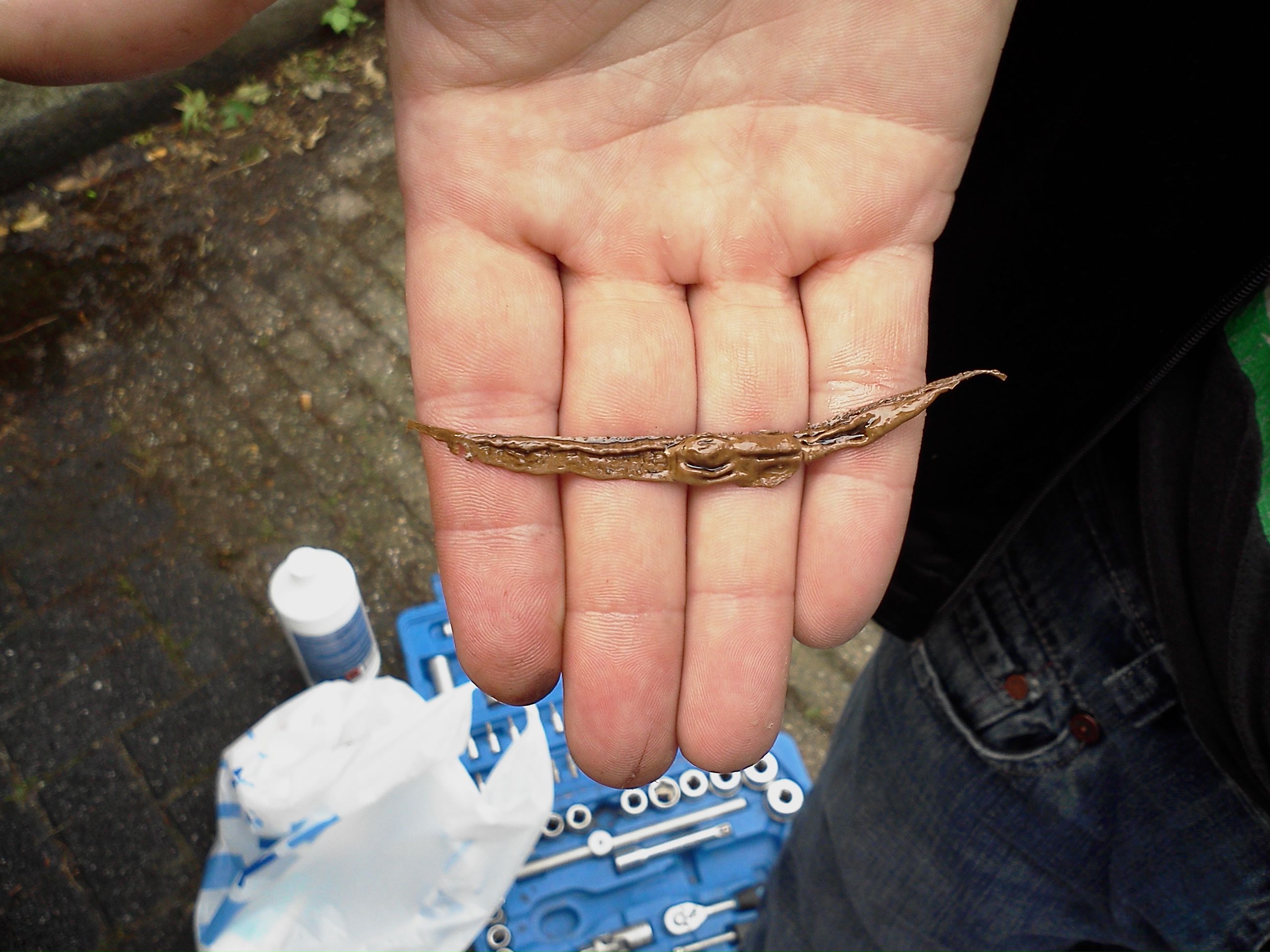

De koppakking zit er nu uiteindelijk op. De motor loopt als een zonnetje. Na nieuwe olie in de motor te hebben gedaan en een aantal km's te hebben gereden bleek er nog steeds/nog wat mayonaise in de motor te zitten (oa onder de oliedop). We hadden de motor ook nog niet gespoeld dus ik neem aan dit dit niet alarmerend is. Net de olie uit de motor laten lopen om er zodoende weer nieuwe olie in te kunnen gooien. Toen kwam er een vreemd bruin rubberachtig dingetje mee de motor uit (zie foto's). Is dit wel alarmerend? Zo niet, mocht er nadat we dalijk de nieuwe olie in de motor hebben gedaan nog steeds wat mayonaise in de motor zitten. Is dit dan wel alarmerend of kan je na 1x spoelen met nieuwe olie nog steeds wat resten mayonaise in de motor hebben?
Alvast bedankt voor de reacties.
Ps we hebben plannen om morgen op vakantie te gaan met de bus dus snelle reacties worden zeer gewaardeerd!

Waarschijnlijk is het stukje rubberachtig spul wat mee kwam een overblijfsel van een ietwat ruim gekitte carterpan. Lijkt me geen probleem tenzij hij nu gaat lekker tussen blok en carterpan.
Wat olie betreft kunnen er nog resten water in de olie zitten die de oude mayonaise nog veroorzaakten.
Ikzelf zou het wel aandurven met nieuwe olie. Onderweg wel in de gaten houden en regelmatig pijlen. Good luck en fijne vakantie!

Hèhèhè ... (zie mijn eerdere commentaar). Weet zeker dat dit "mayonaise"-probleem (mits goede "nazorg") hiermee is opgelost. Duim voor een goede vakantie van Michiel ! En dat het (onoverkomelijke) volgende euvel nog even wegblijft ...De kop is inmiddels gevlakt. Deze bleek toch niet geheel recht te zijn. Daarnaast was het volgens de garagist lang geleden dat hij zo'n oude/slechte koppakking had gezien als die van ons.
... Ongetwijfeld. Wellicht het vólgende klusje ... ?Waarschijnlijk is het stukje rubberachtig spul wat mee kwam een overblijfsel van een ietwat ruim gekitte carterpan.
