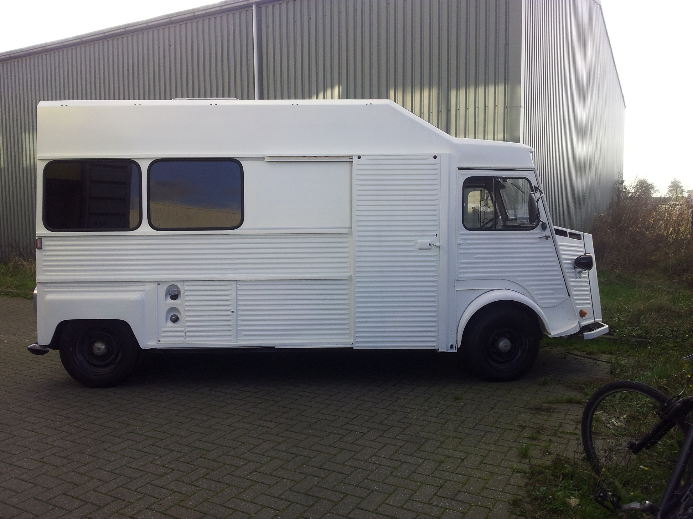

Hallo allemaal,
Ik werd net gebeld door de garage die mijn bus aan het keuren is, en die vertelde mij dat de schakelaar van de verlichting niet meer goed werkt
Hij zei dat mijn dimlicht niet werkt, maar stadslicht wel, ik weet eigenlijk het verschil niet echt, en weet ook niet of dat wel op die oude busjes allebij zit
Weet iemand hier meer vanaf ??
Ik zou ook niet weten waar ik anders een andere schakelaar vandaan moet halen
Groeten colin

Ok weet nu wel wat hij bedoelde, maar blijf het vreemd vinden, omdat de verlichting gewoon wel werkte toen ik hem daar bracht

weet ie soms niet dat de schakelaar een andere functie heeft in de voorste versus de achterste stand?

Inderdaad. Snapt je keurmeester wel hoe je licht werkt?
Schakelaar van je af gaat
uit-dimlicht-dimlicht
Schakelaar naar je toe gaat
uit-stadslicht-grootlicht
Blijkbaar staat de lichtschakelaar dus naar je toe getrokken en niet naar voren.

Het probleem is opgelost, er zat schijnbaar een kortsluiting ergens... (wat er niet zat toen ik het zelf had getest) maar goed heb geen andere schakelaar nodig, dus dit draadje kan dicht
Hy is weer goedgekeurd !!!!
