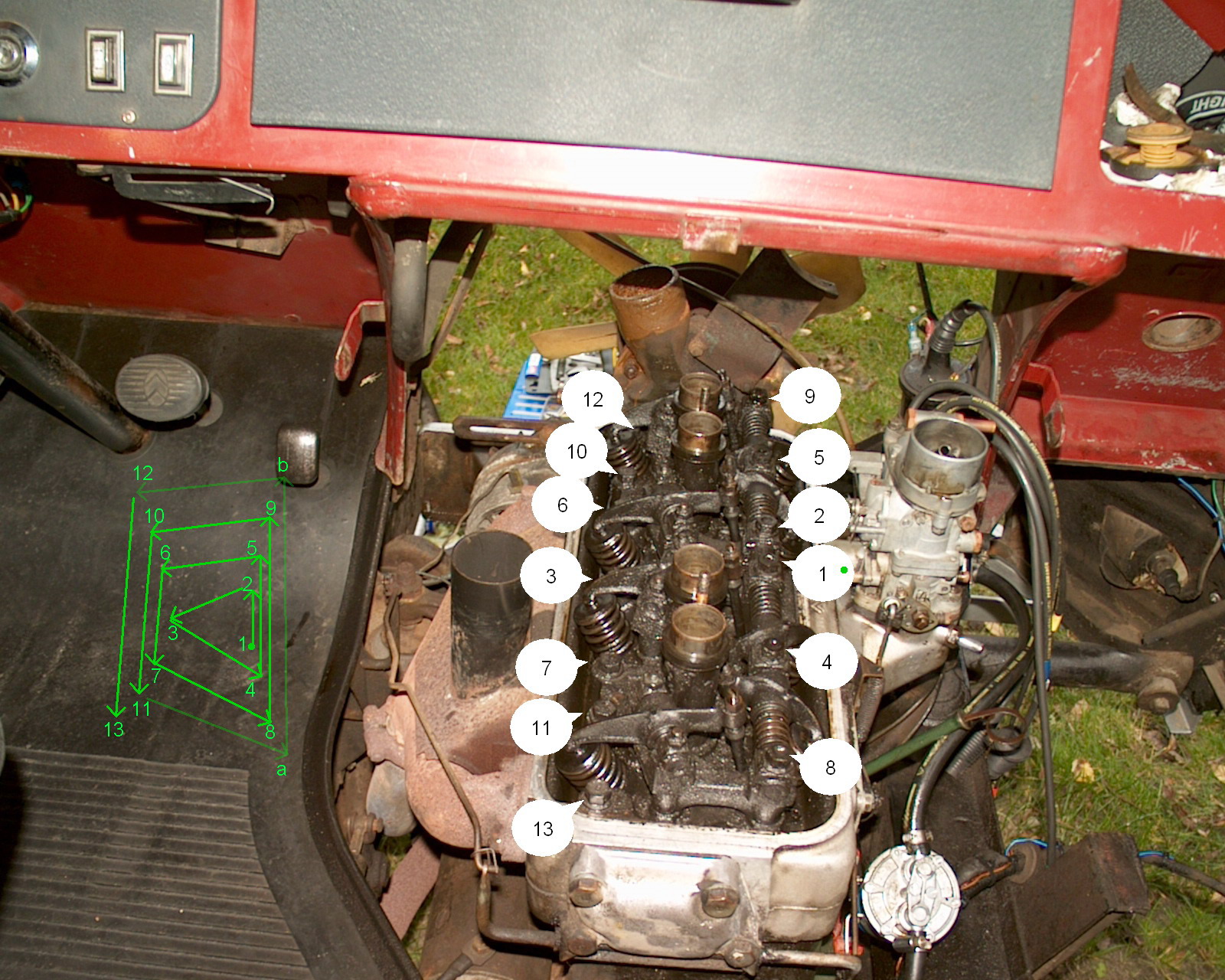

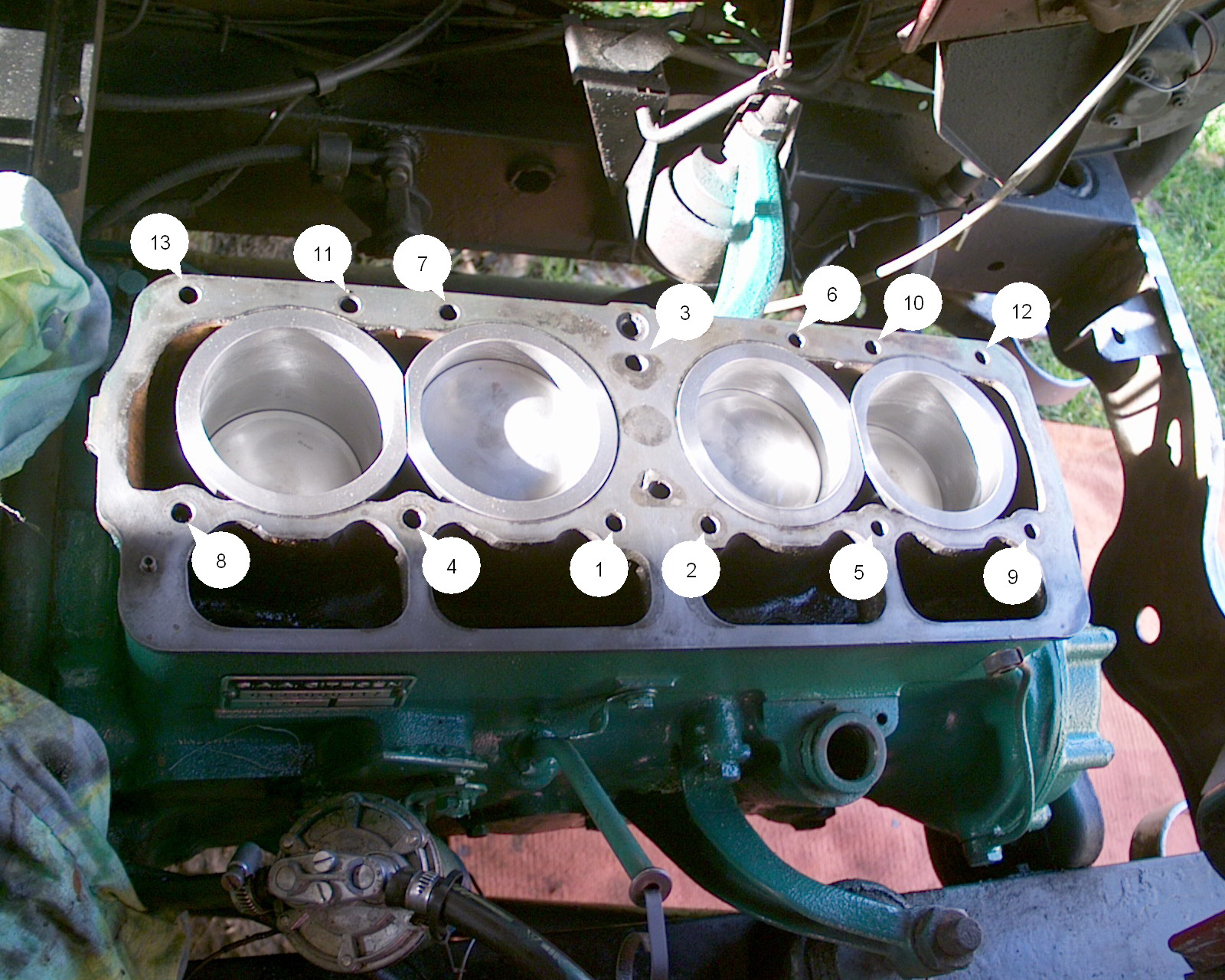

Aanhaalvolgorde cilinderkop:
Code: Selecteer alles
13  11 7    3    6 10  12
                           voorkant
 8----4----1 2----5----9
je zou 't kunnen onthouden door te beginnen bij je peilstok en dan steeds zo klein mogelijke rondjes langs te gaan en zo naar buiten toe te werken.
Eerst de cirkel door 1,2 en 3, dan een grotere door 4,5,6 en 7, een nog grotere door 8,9,10 en 11 en dan de grootste die helaas alleen door 12 en 13 gaat ;) (zie tweede foto links, a en b er bij verzonnen dus).
Twee foto's ter orientering:
- de eerste met schoon blok en nieuwe zuigers, rechts is de voorkant mocht dat niet opvallen
- de tweede vanaf de plek waar je er het makkelijkst bij kan (en nog van voor het schoonmaken ;))
