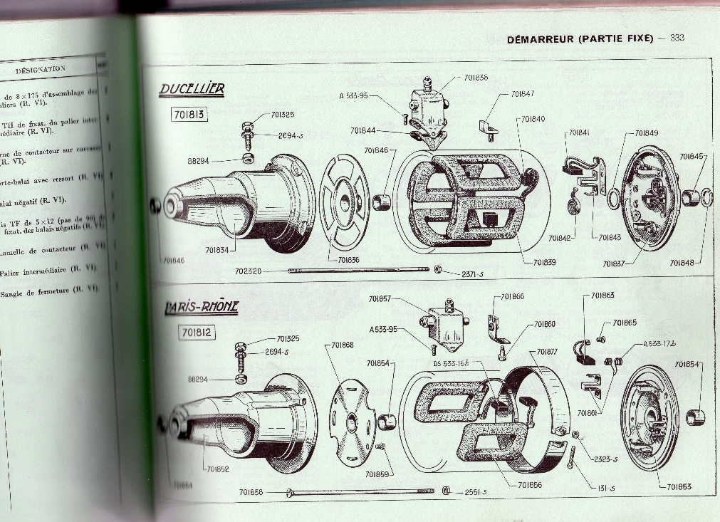

Het sluiten van de vlakke koperen contacten van ongeveer 5 x 10 mm 701847 en701866 maakt dat de startmotor gaat draaien.
Ideaal gesproken maken die over het hele oppervlak contact. Mijn probleem is dat die contacten inbranden en door de gevormde zwarte "kool" er slecht contact en dus een moeizaam draaiende startmotor ontstaat.
Is het beter om éen contact wat "bol" te maken en maak ik die contacten zo glad mogelijk
Moet er een soort contactspray op??
Wie heeft een suggestie
Contacten startmotor 6 Volt gelijkstroom, als de Traction
