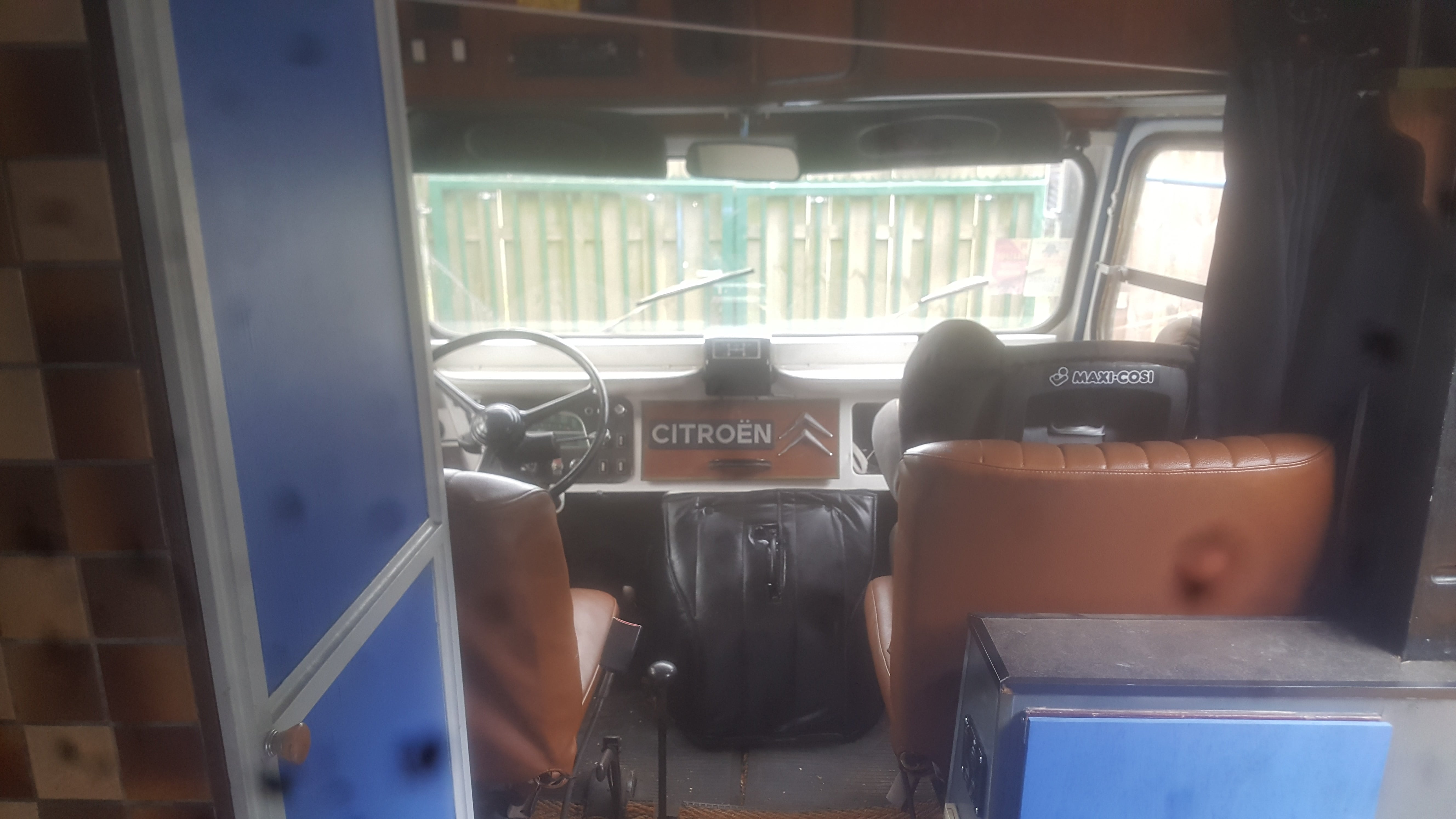

Ik las toevallig mijn eerste forum onderwerp terug, 9 jaar geleden alweer. Er werden indertijd vraagtekens geplaatst bij het laswerk. Leuk om nu te kunnen melden dat het laswerk nog steeds als een huis zit (bleek tijdens de APK vorige maand) en dat de bus niet eerder in zo'n goede staat is geweest als je het mij vraagt. Tijdens de Corona tijd hebben we de bus op verschillende punten aangepakt zoals opnieuw behangen en geschilderd, nieuwe voorruitrubber, antiroest behandeling, remmenrevisie, aanleg gassysteem voor koelkast, anti-inbraak systeem, alarm(knipper)lichten systeem ingebouwd (aangezien wij gemiddeld een keer of 2 per jaar op de meest ongewenste momenten abrupt tot stilstand komen op de Franse snelweg een ware uitkomst), nieuwe ruitenwisser motor, benzinetankmeter gefixt etc etc etc.
