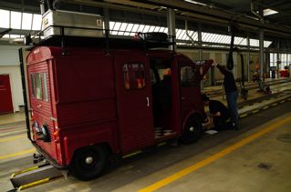

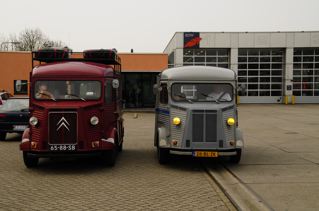

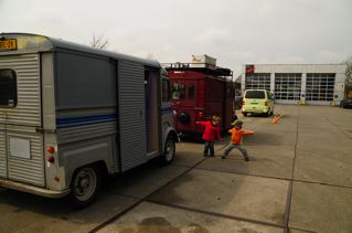

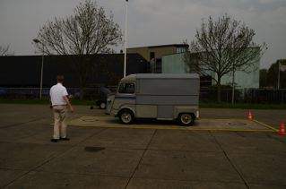

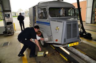

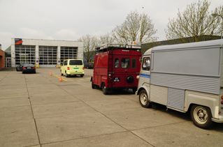

Hierbij wat foto's van ons avontuur. Mocht je overigens net als wij, je kinderen achterin willen vervoeren en je hebt een bedrijfswagen, dan mag dat officieel niet. Dat is dus de reden dat we op het kentekenbewijs de aantekening "ingericht als kampeerauto" wilden hebben, want dan val je onder de wettelijke uitzonderingen. Ik heb in de loop der tijd allerlei spookverhalen gehoord en gelezen in o.a. de clubbladen van beide verenigingen. Daar stond in dat het omkeuren niet zomaar kon, omdat er dan allerlei wijzigingen aan de remmen e.d. moeste plaatsvinden. Wij hebben ondervonden dat het dus allemaal wel meevalt. De keuring is (als je al een kenteken hebt natuurlijk) zuiver een schouwing van de inrichting en verder niets, of je moet natuurlijk met een compleet wrak aankomen.

die verhalen van de remmen heb ik ook gehoord, bijvoorbeeld dat je met een enkelvoudig remsysteem niet door de keuring komt. Nou, ik kan iedereen vertellen: de potjes zijn niet geteld! Het is dat we het zelf goed vast willen hebben zitten, maar als we het interieur met een maar parkers aan de ondervloer geschroefd zouden hebben, was het nog goed genoeg geweest zeg maar.

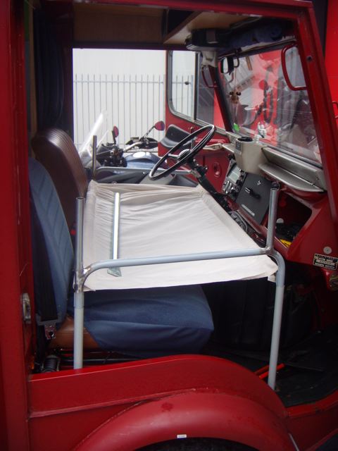

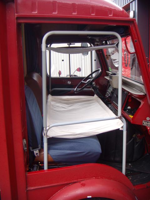

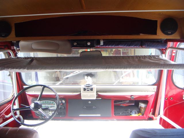

Vandaag nog even , ja het was echt zo gebeurd, een stapelbedje gemaakt als "afronding" van ons interieur. Afronding tussen aanhalingstekens, want er moet nog een klep boven de voorruit en de cabine betimmering moet nog een keer in de lak gezet worden. Maar in ieder geval hebben de twee kleinsten nu hun eigen "slaapkamer" zodat pa en ma weer gewoon binnen hun boekkies kunnen gaan lezen.
Het bedje is gemaakt van 2 setjes caravanbedjes. Deze heb ik voor 15 euro per stuk op marktplaats gevonden. De buizen waar het canvas omheen zit zijn teloscopisch en kunnen dus ingeschoven worden. De 2 frames aan weerskanten zijn heel simpel uit elkaar te nemen en dus heel klein op te bergen. Binnen een paar minuten staat de hele boel kant en klaar vanuit het kastje in je cabine. Nu nog een klamboetje maken om de nare beestjes komende zomer een beetje te weren.

Prima. Ze slapen er heerlijk in en hebben de ruimte. Het enige is natuurlijk dat je als de boel is opgebouwd, je niet meer kan rijden. Maar dat heb ik liever, dan dat ik ze boven mij heb slapen, dat vind ik zelf een benauwd gevoel, zeker als het ergens lekker warm is op vakantie. Nee, ik ben voor onder de 30 euro erg blij met deze oplossing.
