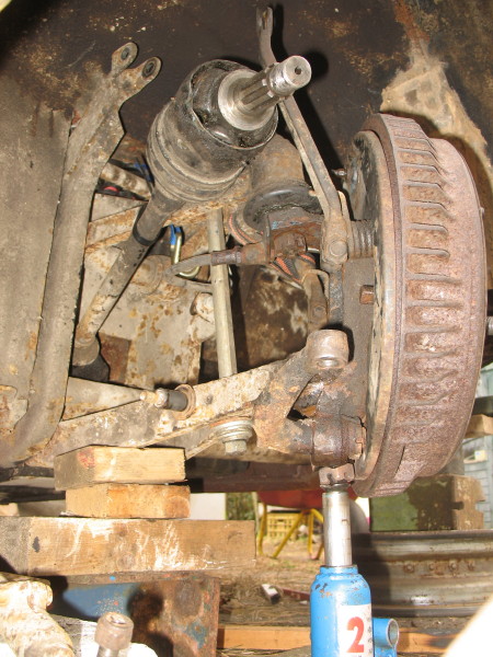

Wat een eer, ik mag dit nieuwe hoofdstuk inwijden. Het is wel een klein stukje, want de ingreep viel gelukkig mee.
Rechts voor is de laatste hoek van de HY die onder handen wordt genomen. Tot nu toe zijn geen problemen opgedoken, behalve laswerk.
Meteen bij het opbokken blijkt al, dat er ditmaal iets flink mis is, want het wiel kan horizontaal een centimeter of 3 op en neer bewogen worden.
In vertikale richting is er ook speling, maar mijn waarneming lijkt mede te worden beïnvloed door de grote speling horizontaal.
Eerst het wiel los en onder de wagen met daarop een balkje als zekerheid onder de langsligger.
De stuurkogel (het gewricht tussen de stuurstang en stuurarm, die haaks op elkaar staan bij vooruitrijden) heeft een heleboel speling.
Nadat de splitpen onder de stuurkogel verwijderd was, kon ik de opsluitmoer er zonder kracht uit draaien; wellicht is er onjuist gemonteerd?
Het lostikken van de kogelbout uit de stuurarm gaat niet van zelf, wat zit die vast. Met een krick onder de stuurarm als ondersteuning en flink beuken op de losgedraaide moer en boutkop komt hij los.
Roestwater geeft aan, dat dit werk niet voor niets is.
De onderdelen worden schoongemaakt en bekeken; ze zien er helmaal niet slecht uit. Wel hier en daar een roestpitje, maar geen sterk gesleten kogelvlakken. Daarom heb ik ze zonder vet even in elkaar gezet: er is vrijwel geen speling voelbaar.
Wel zit er bijna 2mm ruimte tussen stuurarm en afdichtring, waardoor water vrijwel ongehinderd naar binnen kan lopen. Deze ruimte heb ik met een o-ring opgevuld.
Met rijkelijk kopervet is de zaak weer gemonteerd met een prima resultaat. De splitpen is niet vergeten.
Inderdaad blijkt nu de speling in de onderste fusee beter voelbaar. Hij is gering en net een beetje zichtbaar, volgens mij nog lang niet de millimeter die als apk-norm geldt (heb ik gelezen). De grote moer (30mm) zit met een dikke splitpen geborgd, die natuurlijk vastgeroest zit en afbreekt. Na het wegslijpen van de uitstekende restjes (met een mini-boortolletje) kan met een afgeplatte spijker de pen uit de boring worden geslagen. De moer heb ik daarna losgehaald, in de olie gezet en een halve slag vaster aangehaald; dit had enig effect op de speling, maar niet veel. Volgens mij blijft de speling ruim binnen de tolerantie, daar ga ik nu niet de zaak verder voor uit elkaar halen. Ik heb besloten het hier bij te laten; splitpen monteren en de vetspuit er op.
Groet, Lex

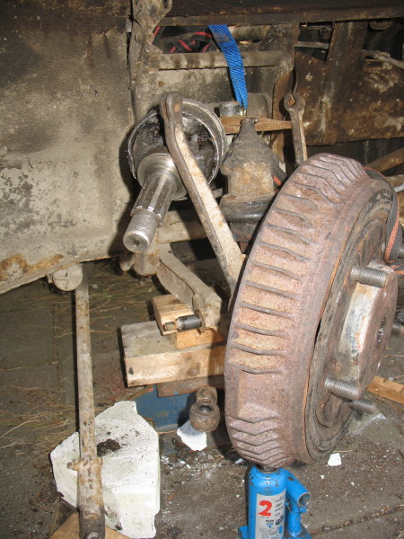

Nou, hedenochtend ging de bovenste fusee spoedig los, na een krick met verlenging onder de bovenste triangel te hebben gebruikt.
Daarna de naaf kantelen en de aandrijfas naar onderen knikken en hem uitnemen. Volgens het boek dan, want dit lukte niet. Mijn HY is van 1977, met een as zonder schuifstuk, die in het handboek niet behandeld wordt. Van de voorgaande as met schuifstuk staat alles minutieus beschreven.
Uiteindelijk na een paar uur allerlei standjes proberen, is de aandrijfas er uit gekomen: na hem schuin naar boven/voren geknikt te hebben en de tripoïde met een vlakke kant naar boven te hebben gedraaid, zodat er daar zoveel mogelijk ruimte ontstond. Wat een gedoe, want volgens mij kan het eigenlijk niet. Jammer dat er geen boek te krijgen is waar de werkwijze in wordt beschreven en op het forum kan ik die ook niet vinden.
De aandrijfas geheel uitnemen lukt niet, want er zit altijd iets in de weg. Nu heb ik hem opgehangen aan de bovenste triangel, zodat hij niet in de weg zit bij de werkzaamheden met de fusee.
Bij de exercitie is wel de simmerring 82-55-12 van de wiellagers kapot gegaan (of die was al kapot, dat kan ook); die moet dus vernieuwd voor de boel weer in elkaar gaat. Ik ben benieuwd of die zo te bestellen is, of dat het een specifieke HY afdichting is.
Alleen de onderste fusee, waar deze exercitie om begonnen is, wil niet los. Ook na veel slaan op de stuurstang is het niet gelukt, maar de ss is nu wel 30 graden naar beneden geneigd, dus die moet ook weer in de juiste stand teruggeplaatst worden. Door het vele slaan is ook de remtrommel los gekomen; maar die had ik gelukkig al vastgebonden.
Geen succes vandaag, wel veel gezweet en voor het eerst ook niet prettig bezig gewerkt.
Morgen ga ik de bovenste fusee er weer inhangen, zodat ik met een paar dikke platen en een trekbout de beide triangels naar elkaar toe kan trekken. Dan moet de onderste fuseepen wel loskomen. En dan kan de fusee weggenomen worden en de aandrijfas er uit.
Maar ik blijf benieuwd naar de werkelijk juiste methode om bij het nieuwste type HY de aandrijfas weg te halen. Misschien moeten 'gewoon' de beide fuseepennen los uit de triangels?

Hoi Brammie, een simmerring is een oliekeerring met een lip; in de fusee wordt die als vetkeerring gebruikt. Helaas heb ik die geraakt met het uitmanoeuvreren van de aandrijfas (denk ik) en is ie kapot. Mij conclusie is: het nieuwe type aandrijfas (uit één stuk) is niet los te halen zonder de beide fuseepennen (kogelbouten) los te maken uit de triangels.
En Joost, gelukkig had ik jouw bericht al gelezen, dus was ik enigszins voorbereid. (hulde aan LeiPie voor het in orde maken van de zoekfunctie!)
Voor het hoog houden van de bovenste triangel heb ik een spanband gebruikt, die om de stoelpoot vast zat. Op de foto dat stukje blauw met haak.
Hoera, de aandrijfas is los! helaas is hij niet verder te verwijderen; daarom wordt hij 'opgehangen' aan de bovenste triangel om niet in de weg te zitten.
Ik heb geen mooie pers gemaakt om de onderste fuseepen los te krijgen, maar een dikke stang met schroefdraad tussen de triangels gespannen en die aangehaald. Met de bovenste fusee op zijn plek moet op die manier de onderste er uit te persen zijn (als die moer los is tenminste). En voor Johnny: ik gebruikte de as van de bovenste triangel van een LT.
Met een stevige stang worden beide triangels naar elkaar getrokken, om de onderste fusee los te krijgen. De krick onder die fuseepen helpt daarbij. Toch was ook de brander nog nodig!
Nou, het is me gelukt, maar met behoorlijk veel kracht en inderdaad was de brander nodig vooraleer het ontspannende 'klonk' klonk. Toen rustte de fusee op de moer, die ik voor de zekerheid er een paar gangen op gedraaid had. In mijn overmoed heb ik de trekstang gedemonteerd, om er even later achter te komen, dat de rest van de pen er echt ook met de stang uitgetrokken moest worden, zo loeivast zat die boel.
Nu even goed nadenken hoe ik straks de boel weer ga monteren, want die wielophanging is gewichtig en het inpielen van de fuseepennen in de triangels valt ook niet mee.
Anders dan bij een tapse pen 'zoeken' deze cilindrische pennen niet en bij de minste aanraking gaan ze uit lijn. Maar eerst de aandrijfas eens bekijken en doorsmeren.

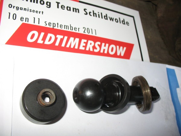

Wel eindeloos gelukkig, dat ik niet vergeten ben van tevoren de gaten voor de spiltpen in de bovenste kogelbout uit te boren en dat ik de moeren en vetnippels op gangbaarheid heb gecontroleerd. En ook, dat ik het gat in de triangel waar de pen in komt heb opgezuiverd met wat schuurpapier, want de nieuwe kogelbout wilde daar eerst helemaal niet in vanwege de roest.
Het vervangen van de kogelbout onder de fusee was een fluitje van een cent. Net als bij de stuurkogel kon ik de opsluitring met het vierpuntige gereedschapje met de hand losdraaien. Volgens mij was die niet echt geborgd. De kogel ziet er ook nog goed uit; wel een glimmende plek waar hij in de zetels gedrukt wordt, maar geen ruwe overgangen of pitten. Gezien het vele werk om deze te vervangen heb ik toch een nieuwe geplaatst.
Het afdekplaatje (dopje) zat met de bolle kant naar boven. Volgens de tekeningen in het werkplaatsboek hoort het net omgekeerd te zitten, maar het wpb behandelt ook de nieuwe aandrijfas niet, dus volg ik mijn eigen redenering. In ieder geval heeft het dopje altijd zo gezeten, want de holle binnenkant was vrij van roest en de buitenkant was gepit.
Als ik het omgekeerd zou monteren, sluit het precies de opening in de bovenste cup af, die overeenkomt met de boring in de kogel, waardoor het vet naar de meest belaste plek wordt geleid. Daartoe dient overigens ook het plaatje onderaan bij de moer; dat zorgt ervoor, dat de kogelbout maar in één positie kan worden gemonteerd.
Omdat het dopje niet echt goed op zijn plek blijft bij de bolle montering, heb ik een veertje er onder gemonteerd. Met een halve druppel Loctite zit dat vast op de bovenste cup (voor de montage, want daarna blijft het vanzelf op zijn plek). Die veer is ingedrukt 7,5 mm hoog, maar er moet natuurlijk dan nog ruimte tussen de windingen zijn waar het vet door kan.
De nieuwe kogelbout voor onderin de fusee, met veertje op de bovenste cup om het dopje op zijn plek te houden. Schildwolde kan ik aanbevelen als weekeinde om eens lekker tussen de andere oldtimers te gaan staan en kamperen.
Dan alles vastzetten en de verschillende splitpennen niet vergeten. Wiel aanbrengen en controleren. Nu geen speling meer waarneembaar is en de zaak soepel beweegt, zit deze taak er op. Het monteren kostte me zo'n uur of 5.
