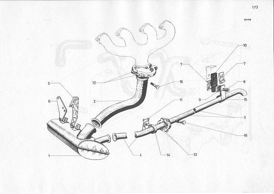

Vandaag mijn net gekochte HY eens van dichterbij bekeken met n vriend en ontdekt dat de uitlaatpijp...ontbreekt. De buis stopt ter hoogte van de versnellingsbak, enkele decimeters voor hij onder de vloer verdwijnt. Nu is mijn vraag: geeft het als ik de wagen probeer te starten zonder die uitlaatbuis? En waar vind ik zo een uitlaatpijp? of is een gewone buis ook goed? En waar komt stopt de uitlaat normaal gezien?
Groeten
Pieter
De uitlaat hoort tot ergens halverwege je bus te lopen.
Hij hoort er zoals op dit plaatje uit te zien
Op verschillende plekken te verkrijgen, bijvoorbeeld hier.
Starten zonder het stuk na de knalpot is geen probleem, het zal alleen wat extra herrie maken en er zullen wat gassen in je cabine komen.
