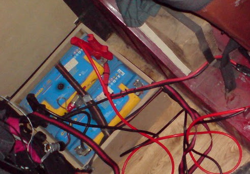

Ree schreef: Nadeel: je hebt een lang verlengsnoer nodig als je op pad gaat
Jullie hebben geen idee wat voor geheime energiecentrale Ewald achter zijn bestuurdersstoel heeft staanBrammie schreef: of een grote aggregaat op een aanhanger zetten

mooie batterijtjes
alleen met zulke snoertjes krijg je nooit alle stroom eruit om je turbo op te jagen
heb je minstens 50kwadraads voor nodig
kabel niet mantel!
